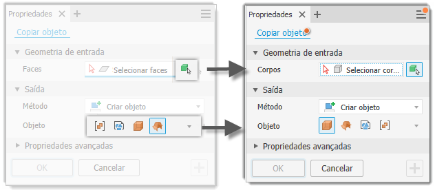

Copiar objeto
Foram feitos dois refinamentos no comando Copiar objeto:
Para obter mais informações sobre o comando Copiar objeto, consulte Para copiar objetos entre ambientes de peça, montagem e construção.

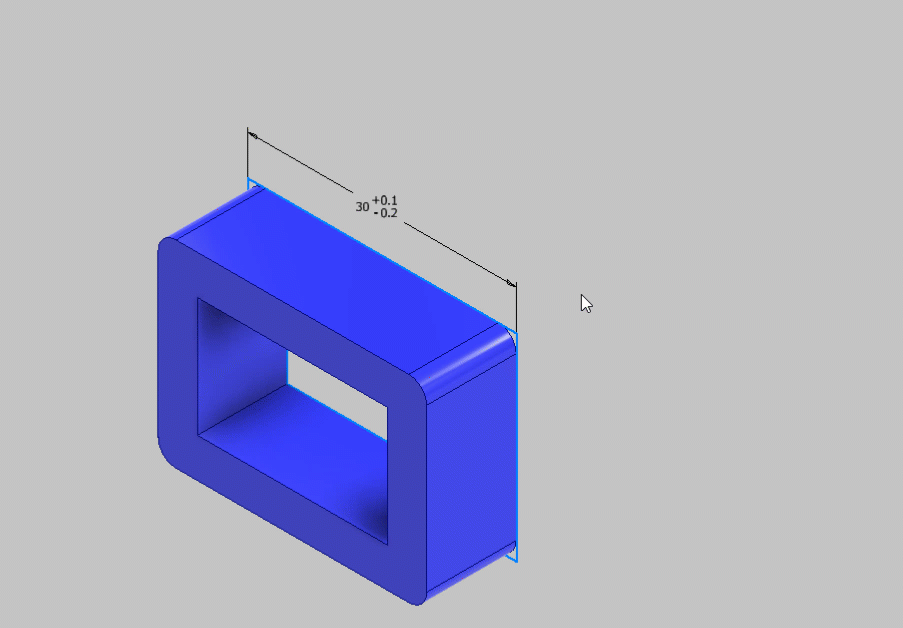

Anotação 3D
Anteriormente, se uma anotação 3D criada a partir de uma cota de esboço promovida fosse alterada para Referência, a cota de esboço era alterada para uma cota de referência. Nesta versão, se a anotação 3D for alterada para Referência, a cota do esboço não será mais alterada para cota de referência.
Para obter mais informações sobre anotações 3D, consulte Para trabalhar com anotações gerais.
