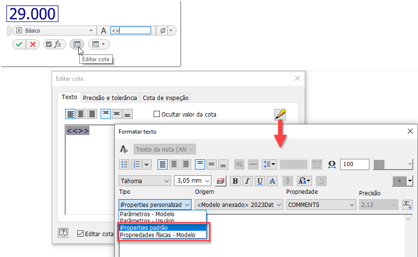

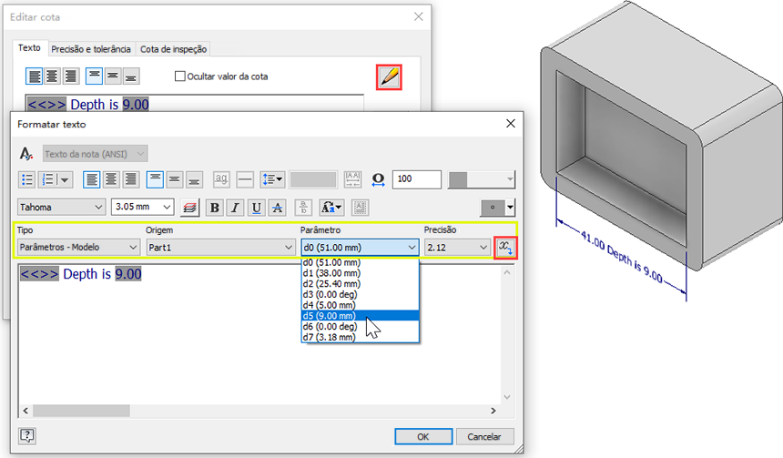

Acesso a parâmetros
Agora anotações 3D podem acessar parâmetros para permitir a entrada de texto.
Para obter mais informações, consulte Referência de Formatar texto.

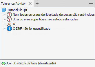

Tolerance Advisor
O Tolerance Advisor foi atualizado para oferecer suporte às normas ASME 2009 e ISO 2012.
Para obter mais informações, consulte Para trabalhar com anotações de operação de tolerância e o Tolerance Advisor.

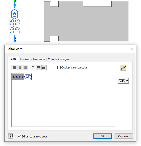

Operação contínua
Agora, o símbolo CF está disponível nas caixas de diálogo Formatar texto e Editar cota 3DA.
Para obter mais informações, consulte Referência de Editar cota.

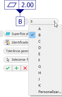

Aprimoramentos de quadro de referência (DRF)
A lista de DRFs disponíveis foi reduzida a 10 itens. Use Personalizado para legendas DRF que não estejam na lista.
Se você usar uma legenda de Identificador de referência que já exista, será exibida uma mensagem de aviso.

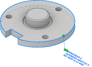

Associar várias faces, arestas e vértices a uma linha de chamada de detalhe 3D
Agora é possível associar a geometria selecionada a uma única chamada de detalhe 3D. Durante a criação ou a edição, clique com o botão direito do mouse e selecione Adicionar/Remover geometria associada e, e seguida, selecione arestas, faces ou vértices conforme necessário. Após a criação, realce a chamada de detalhe para visualizar a geometria associada.

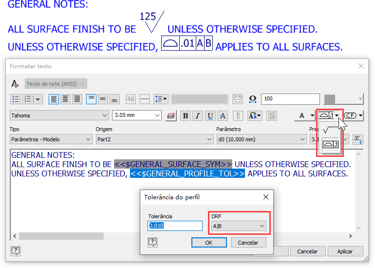

Textura e perfil da superfície geral
Para obter mais informações, consulte Para trabalhar com texto e chamadas de detalhe.

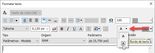

Mostrar borda retangular para texto de chamadas de detalhe e nota geral
Agora, é possível adicionar a borda retangular a textos de chamada de detalhe e notas gerais 3DA usando a opção apropriada da caixa de diálogo Formatar texto.

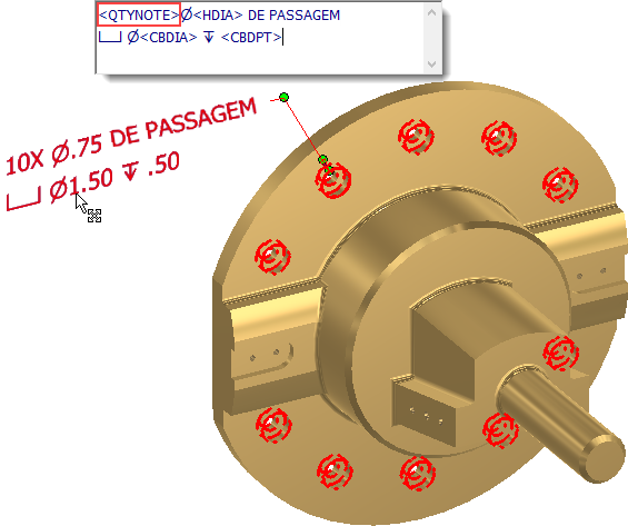

Realce cruzado do furo
O realce cruzado é ativado para furos que participam de notas de furo 3DA quando a variável QTYNOTE é usada.
Para obter mais informações, consulte Para trabalhar com anotações gerais.
