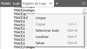

Gerenciamento de mensagens de registro no painel Registro do iLogic
O nível de registro ativo controla quais instruções de registro estão registradas de fato. Comece configurando o nível de registro como Debug e incluindo instruções Logger.debug("mensagem") em suas regras. Depois que você finalizar a depuração e as mensagens Debug não forem mais necessárias, altere o nível do registro ativo para Info ou outro nível mais baixo na lista. Não é preciso remover as instruções Logger.Debug das regras. Posteriormente, serão exibidas somente mensagens Info, Warn, Error ou Fatal. Esse mesmo comportamento se aplica a todos os níveis de registro. Por exemplo, se você alterar o nível para Info, e o painel do registro estiver ficando repleto de mensagens de Info, altere o nível de registro para Avisar. As mensagens Info pararão de aparecer, e somente as mensagens Avisar, Erro e Fatal serão exibidas. A definição do nível de registro ativo permite exibir somente os tipos de mensagens que você precisa.
Vínculos de navegação
| Depois que você limpar as mensagens do painel, serão exibidos vínculos de navegação na parte superior dele caso haja mensagens mais antigas disponíveis. | O painel Registro do iLogic só pode exibir 20.000 mensagens ao mesmo tempo. Quando há mais de 20.000 mensagens inseridas, os vínculos de navegação na parte inferior do painel permitem que você acesse mensagens criadas após o limite de 20.000. |

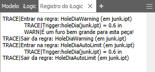

Rastreamento de regras
O rastreamento de regras ajuda a visualizar quando e por que uma regra foi executada. O Rastreamento de regras registra mensagens automaticamente quando uma regra é inserida e quando ela sai, bem como o que aciona a execução da regra. Basta definir o nível de registro ativo como Trace para ver essas mensagens. Defina o nível de registro ativo de volta para desativá-las.
O rastreamento de regras ajuda a visualizar quando e por que uma regra foi executada. O Rastreamento de regras registra mensagens automaticamente quando uma regra é inserida e quando ela sai, bem como o que aciona a execução da regra. Adicione esta regra a uma regra para ativar o rastreamento:
Exemplo de resultado de rastreamento de regras
