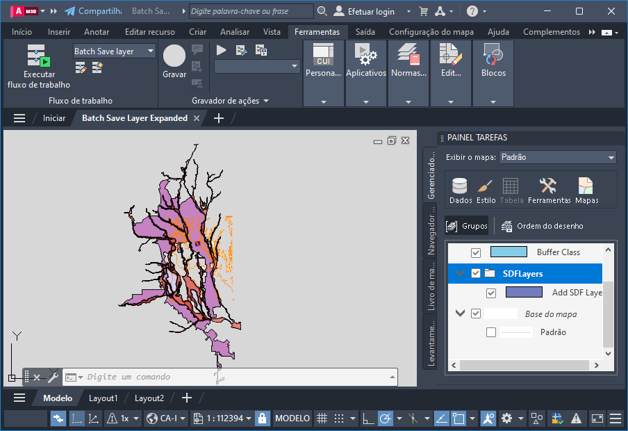

Quando você executa o fluxo de trabalho, o Conjunto de ferramentas do AutoCAD Map 3D lista os arquivos SDF na pasta designada. A seguir, ele cria um grupo de Gerenciador de exibição para manter as camadas que ele cria. Ele se conecta aos arquivos SDF na pasta designada. Para cada desenho na pasta designada, ele se conecta, adiciona uma camada no Gerenciador de exibição e move as camadas para o novo grupo.
Ele salva o mapa atual como um arquivo DWG (convertendo todos os recursos para objetos de desenho). Em seguida, ele salva cada camada do Gerenciador de exibição em um arquivo .layer, que pode ser compartilhado com outros usuários do Conjunto de ferramentas do AutoCAD Map 3D ou carregado no Autodesk Infrastructure Map Server.

  1. Abra o fluxo de trabalho do Exercício 2: Automatizar os comandos do AutoCAD no AutoCAD Map 3D (se já não estiver aberto).
  2. Na lista da guia Ferramentas, painel Fluxo de trabalho, selecione o fluxo de trabalho que foi criado.
  3. Clique em .
    A caixa de diálogo Registro de status do fluxo de trabalho exibe se cada atividade foi executada com êxito ou com falha.
    As camadas são adicionadas ao mapa, bem como para o novo grupo do Gerenciador de exibição. Será solicitado um nome e localização para o arquivo DWG. Os arquivos .layer são salvos na localização especificada na atividade.

As camadas estão adicionadas no mapa estão armazenados no grupo criado.
