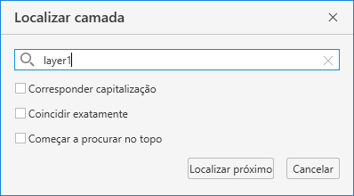

Localizar uma camada
  1. No Gerenciador de exibição, clique com o botão direito do mouse na camada e selecione Localizar camada.
  2. Na caixa de diálogo Localizar camada, especifique uma palavra-chave para pesquisar no nome da camada e escolha entre as seguintes opções:
    • Corresponder uso de maiúsculas e minúsculas: pesquisa caracteres parcialmente consecutivos em nomes de camadas e diferencia maiúsculas de minúsculas.
    • Corresponder exatamente: requer a inserção do nome completo da camada para localizar a camada exata.
    • Iniciar pesquisa na parte superior: pesquisa o nome da camada começando na camada superior.
    • Nota: Se nenhuma opção for selecionada, a pesquisa terá como padrão a pesquisa de caracteres parcialmente consecutivos em nomes de camadas e não fará distinção entre maiúsculas e minúsculas.
  3. Clique em Localizar próximo.
