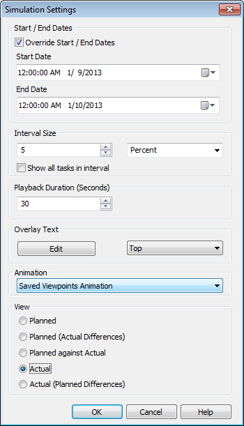

  3. Na janela TimeLiner > guia Simulate, clique no botão Settings.
  4. Na caixa de diálogo Simulation Settings, clique na seta suspensa do campo Animation e selecione Saved Viewpoints Animation.
  5. Clique em OK.

  2. Clique na guia Simulate e clique no botão Settings.
  3. Na caixa de diálogo Simulation Settings, clique na seta suspensa no campo Animation e selecione a animação da câmera desejada, por exemplo Scene1 > Camera.
  4. Clique em OK.
