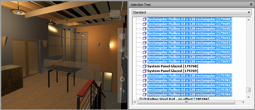

Pesquisar por objetos que utilizam um material
  1. Clique na guia Render > painel System > Autodesk Rendering .
  2. Na guia Materials > painel Document Materials, clique com o botão direito do mouse em um material e clique em Select Objects Applied To.
    Os objetos que utilizam o material são realçados na Scene View e na Selection Tree.
