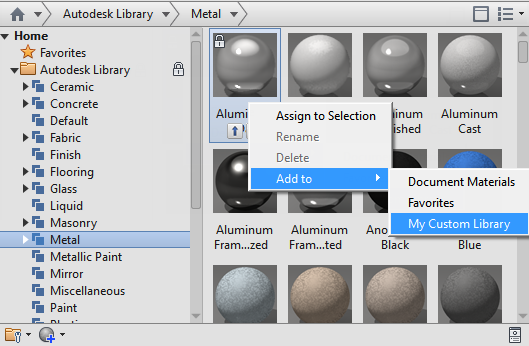

Clique na guia Render > painel System > Autodesk Rendering
Na guia Materials, clique com o botão direito do mouse na amostra de material > Add To > o nome da biblioteca onde deseja que o material seja adicionado. Se não há nenhuma biblioteca personalizada, é preciso criá-la primeiro.
Você pode adicionar o material a várias bibliotecas.

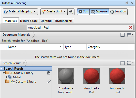

Na caixa de pesquisa na parte superior da guia Materials, insira o nome do material.
O painel da biblioteca de materiais lista as bibliotecas de materiais que contêm correspondências com a frase de pesquisa inserida.
Para limpar a pesquisa e visualizar a biblioteca sem filtros, clique no X da caixa de pesquisa.
