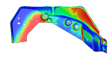

  2. Vendo a nuvem de pontos de cima, selecione um ponto, por exemplo:

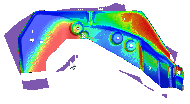

    Um plano é ajustado ao ponto selecionado e todos os pontos abaixo do plano são selecionados.
  3. Para apagar os pontos selecionados, clique na guia Nuvem de Pontos > painel Editar > Apagar Pontos.
  4. Para abandonar o modo de seleção, desfaça a seleção do botão Plano Definido na faixa de opções.
