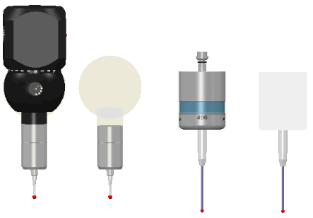

O PowerInspect identifica as porções do corpo do apalpador que são utilizadas para verificação exibindo um envelope transparente na tela CAD. Pressione a tecla F10 para exibir ou ocultar o envelope, por exemplo:
