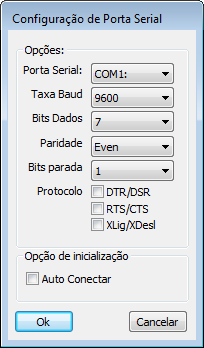

  4. Caso o protocolo selecionado exija informações de configuração adicionais, clique em Parâmetros para especificar as configurações.
    Um diálogo de parâmetros é exibido.
  5. Especifique os parâmetros do protocolo.
