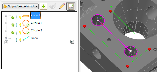

Para exibir o caminho do apalpador para o item selecionado
Clique na guia Início >·painel Caminho do Apalpador > seta Visibilidade > Exibir Caminho do Apalpador Selecionado para exibir o caminho do apalpador para o item selecionado no Diagrama de sequência. Por exemplo:
