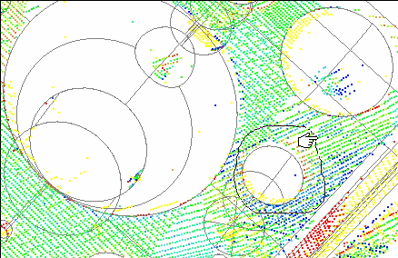

  1. Exiba as nuvens de pontos na tela CAD.
  2. Clique na guia Nuvem de Pontos > painel Selecionar > Modo de Seleção > Laço.
  3. Clique com o botão esquerdo, mantenha o botão pressionado e arraste o cursor sobre o modelo para desenhar a fronteira da forma. Por exemplo:
  4. Quando o cursor mudar para , clique com o botão esquerdo novamente para fechar a forma. Todos os pontos dentro da forma são copiados para a área de transferência.
