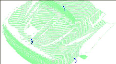

  3. Na primeira nuvem de pontos, clique com o botão esquerdo nos pontos que você deseja corresponder com a área sobreposta da segunda nuvem de pontos. Os pontos selecionados são exibidos como quadrados azuis numerados indicando a ordem em que foram selecionados. Você precisa selecionar pelo menos três pontos. Por exemplo:
    Para cancelar a seleção de um ponto, clique nele com o botão esquerdo do mouse novamente; para cancelar a seleção de todos os pontos selecionados, pressione a tecla Esc.

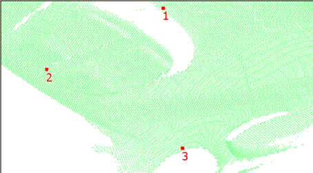

  4. Na segunda nuvem de pontos, clique com o botão esquerdo nos pontos que correspondem aos pontos selecionados no passo 1. Os pontos selecionados são exibidos como quadrados vermelhos numerados. Por exemplo:
    Você precisa selecionar um ponto para cada ponto selecionado na primeira nuvem de pontos. As posições dos pontos na segunda nuvem de pontos não precisam corresponder exatamente às posições dos pontos na primeira nuvem de pontos, mas quanto mais próxima a correspondência, mais precisa será a correspondência inicial entre nuvens de pontos.
