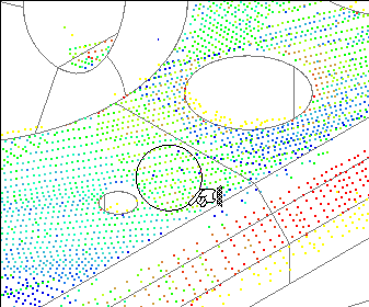

  3. Na tela CAD, clique com o botão esquerdo e mantenha pressionado para marcar o centro da esfera, e então arraste o cursor para especificar o raio da esfera. Por exemplo:
  4. Libere o botão do mouse.
    Todos os pontos dentro da esfera são copiados para a área de transferência.
