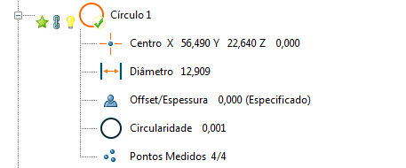

  1. No Diagrama de Sequência, clique em ao lado da entrada do item cujos pontos você deseja selecionar. Seus detalhes são exibidos, por exemplo.

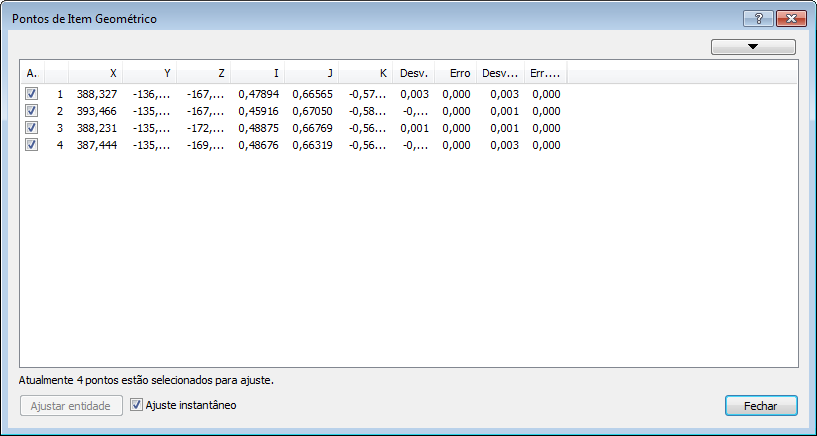

  2. Clique duas vezes em Pontos Medidos. O diálogo Pontos de Item Geométrico é exibido, exibindo os detalhes dos pontos medidos.
  3. Clique com o botão esquerdo na entrada na lista para selecionar os pontos com os quais você deseja trabalhar.
    Para selecionar várias entradas, pressione a tecla Ctrl quando clicar com o botão esquerdo na lista.
  4. Clique com o botão direito na lista e selecione Copiar pontos no menu de contexto.
  5. Clique em Fechar para fechar o diálogo.
