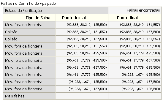

  2. Clique na guia Info, e exiba as Falhas no Caminho do Apalpador. A área mostra:
    • o status de verificação do item, como Não verificado, Desconhecido, Falhas encontradas ou Nenhuma falha encontrada.
    • o tipo de falha, como Mau contato, Movimento fora da fronteira ou Colisão.
    • as posições inicial e final dos movimentos.
    Por exemplo:
Até dez falhas podem ser reportadas para cada item. Se mais de dez falhas forem encontradas, a guia exibe Mais falhas, mas não mostra os detalhes.
