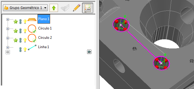

Para exibir o caminho do apalpador para todos os itens visíveis na tela CAD
Clique na guia Início > painel Caminho do Apalpador > seta Visibilidade > Exibir Caminhos de Apalpador Visíveis para exibir os caminhos de apalpador para todos os itens atualmente exibidos na tela CAD. Por exemplo:
