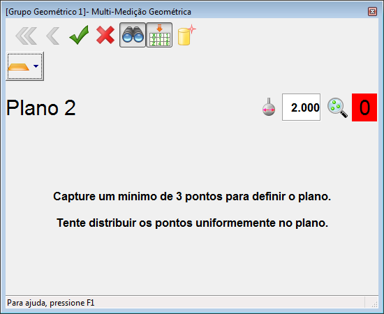

  1. Abra um grupo Geométrico e clique na guia Medição > painel Manual > Multi-Medição. A tela CAD é exibida em modo tela cheia e o diálogo Multi-Medição Geométrica é exibido.
  2. Caso você deseje exibir as coordenadas e desvio dos pontos conforme são capturados, clique em .
  3. Selecione o botão Auto-extrair nominais do CAD para carregar as nominais em cada item criado. O PowerInspect habilita automaticamente a opção Usar Nominais do item a fim de reportar se os itens estão dentro ou fora da tolerância.
    Para selecionar o botão Auto-extrair nominais do CAD por padrão, selecione a caixa de seleção Habilitar por padrão na página Auto nominais do CAD do diálogo Opções.
  4. Clique no botão de seleção do item e selecione o tipo de item que você deseja capturar.
  5. Para medir Figuras 3D, siga as instruções no diálogo e, a seguir, clique em para salvar os pontos.
  6. Para medir Figuras 2D com planos de referência separados:
    1. Selecione o plano no qual você deseja projetar o item 2D na lista Plano de Referência.
    2. Caso deseje especificar a posição da figura com relação ao plano de referência, insira a altura média da figura na caixa Offset/Espessura.
    3. Caso deseje que o PowerInspect calcule a altura média a partir da medição, selecione a caixa de seleção Calcular a partir da medição.
    4. Siga as instruções no diálogo para capturar a figura e então clique em para concluir a medição.
  7. Para medir Itens compostos:
    1. Siga as instruções no diálogo para capturar o plano de referência e então clique em para salvar os pontos.
    2. Siga as instruções para capturar a figura e então clique em para concluir a medição.
    Um fundo vermelho no contador de ponto indica que você ainda não capturou o número mínimo de pontos necessários para calcular as cotas da figura; um fundo verde indica que as cotas podem ser calculadas.
  8. Quando tiver terminado, clique em para fechar o diálogo. Os itens criados para as figuras medidas são listados na sequência de inspeção.
