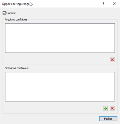

Sobre as opções de segurança
Selecione a guia Arquivo > Opções > Opções de Aplicativo.

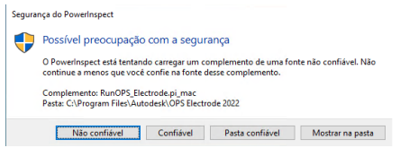

O PowerInspect verifica se há possíveis preocupações de segurança quando uma ação é conduzida pela interface de automação do PowerInspect, por exemplo, ao carregar add-ins. Caso existam quaisquer problemas de segurança, como uma fonte não confiável, o PowerInspect solicita permissão para continuar:
Nota: Verificações de segurança também são realizadas se você estiver utilizando a interface de automação do PowerInspect para carregar arquivos CAD, modelos de relatório, scripts de protocolo, scripts personalizados e parser scripts para importação OMV (Verificação na Máquina).
Confiar no arquivo permite que ele seja executado e o adiciona a uma lista de arquivos confiáveis ​​para que o prompt de segurança não apareça na próxima vez que você executar o mesmo arquivo. Não confiar em um arquivo impede que ele seja executado em seu dispositivo e cause danos potenciais. Confiar no diretório significa que quaisquer arquivos executados a partir desse diretório no futuro serão considerados seguros.
Arquivos confiáveis — Quando os arquivos são confiáveis, eles são adicionadas à lista de arquivos confiáveis. Deste ponto, se necessário, você pode remover os arquivos que eram confiáveis anteriormente.
Diretórios confiáveis — Você pode adicionar diretórios confiáveis a essa lista. Quaisquer arquivos que estejam localizados neste diretório são considerados seguros e não são verificados quanto a possíveis comandos prejudiciais.
Habilitar — Se necessário, desmarque essa caixa de seleção para desabilitar as verificações de segurança. Recomenda-se manter as verificações ativadas para ajudar a manter seu dispositivo seguro.
