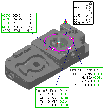

Para controlar o tamanho e a posição de rótulos, clique na guia Vista > painel Opções de Vista > Geometria & Forma > Rótulos Interativos.
Para:
- mover um rótulo, clique com o botão esquerdo na caixa do rótulo, mantenha o botão pressionado, arraste o rótulo para a sua nova posição e então libere o botão do mouse.
- rotacionar um rótulo em 90 graus, clique com o botão direito no rótulo e selecione Rotacionar Rótulo horário ou Rotacionar Rótulo anti-horário no menu de contexto.
- ocultar um rótulo, clique com o botão direito no rótulo e selecione Rótulo Visível no menu de contexto.
- dimensionar os rótulos, clique com o botão direito em um rótulo e selecione Configurações de Rótulo no menu de contexto.
