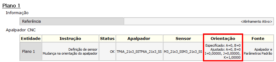

Repetição CNCAs seguintes opções são exibidas durante a criação de inspeções para máquinas CNC.
Padrão de aplicação — Selecione essa caixa de seleção para ajustar automaticamente os ângulos de cabeçote em todos os novos documentos. Desmarque essa caixa de seleção para criar documentos que utilizam os ângulos do cabeçote especificados pelo usuário.
Documento atual — Selecione essa caixa de seleção para ajustar automaticamente os ângulos do cabeçote no documento atual. Desmarque a caixa de seleção para executar a sequência de inspeção utilizando os ângulos especificados pelo usuário.
Quando ajuste automático está habilitado para um documento, os ângulos original e ajustado são exibidos na coluna Orientação da guia Info.
