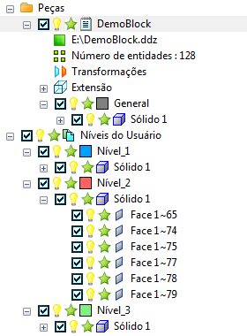

Para exibir informações sobre um modelo CAD e seus níveis e objetos, clique em
ao lado de Peças
e Níveis do Usuário
. Por exemplo:
