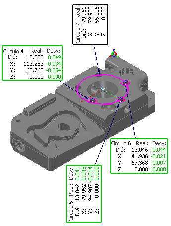

Para exibir rótulos automáticos horizontalmente e verticalmente
Para exibir rótulos automáticos horizontalmente e verticalmente, clique na guia Vista > painel Rótulos > Geometria & Forma > Rótulos Padrão.
O texto de rótulo é exibido horizontalmente e verticalmente. Por exemplo:
A orientação de cada rótulo depende da sua posição na tela CAD.
