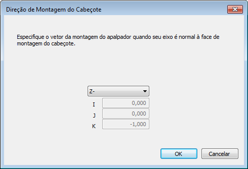

Para especificar a direção de montagem do apalpador
Especifique o vetor de montagem do cabeçote.
Quando você seleciona a opção de calibração Simples, o PowerInspect utiliza a nominal do cabeçote para calcular a posição da ponta do apalpador.
Nota: Calibração Simples está disponível apenas durante a criação de inspeções para máquinas CNC ou CMMs Manuais.
  1. Na página Calibração do diálogo Opções, selecione Simples.
  2. Conecte com o dispositivo de medição.
  3. Na área Cabeçote da guia Máquina, selecione o cabeçote que você deseja utilizar e clique em Calibrar.
  4. No diálogo Direção de Montagem do Cabeçote, selecione uma entrada na lista suspensa para especificar o eixo da máquina ao qual o cabeçote é paralelo.
    Alternativamente, para especificar a orientação de montagem, selecione Personalizado e insira o vetor nas caixas I, J e K.
Nota: Para utilizar a nominal do cabeçote para calibrar a montagem do apalpador, clique em na barra de ferramentas Vista do Apalpador.
