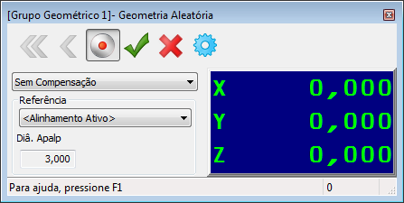

  2. Clique na guia Geometria > painel Pontos > Capturado > Ponto Único em Tempo Real. O diálogo Geometria em Tempo Real é exibido e a tela CAD é exibida em modo tela cheia para que você possa capturar pontos em qualquer posição na peça.
  3. Selecione uma opção na lista para especificar a compensação que você deseja utilizar. Selecione:
    • Sem compensação para retornar o centro da ponta como a posição do apalpador.
    • Usar compensação automática para compensar para o raio do apalpador ao longo da direção de captura.
    • Usar compensação ao longo para compensar para o raio do apalpador ao longo de um eixo. Selecione o eixo na lista que é exibida quando você seleciona essa opção.
    A caixa Diâ. Apalp exibe o diâmetro do apalpador.
  4. Selecione a Referência com relação à qual você deseja reportar as coordenadas.
    Essa referência também é utilizada para compensar o raio do apalpador ao longo do eixo dado.
  5. Capture o ponto. O PowerInspect exibe as coordenadas do ponto à direita da janela.
  6. Utilize o diálogo Geometria Em Tempo Real para especificar como você deseja tratar o ponto: Clique em:
    para apagar todos os pontos capturados.
    para apagar o último ponto capturado.
    para salvar todos os pontos capturados para o grupo. Se o botão estiver desmarcado, os pontos não são salvos; isso permite que você capture pontos somente para referência.
    para salvar os pontos capturados e fechar o diálogo Geometria Em Tempo Real. Você pode visualizar os detalhes do ponto na guia Info.
    para fechar o diálogo sem salvar nenhum ponto capturado.
    para exibir a guia Ponto de Inspeção no diálogo Parâmetros de Medição.
