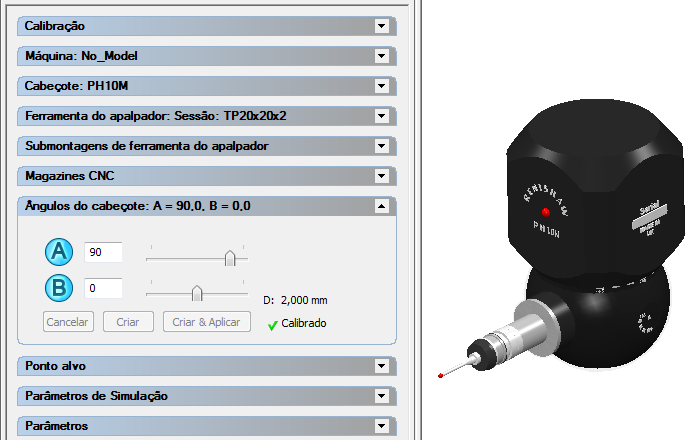

Para especificar ângulos para cabeçotes indexáveis
Especifique uma posição do apalpador para a montagem de ferramenta do apalpador.
Nota: A área Ângulos do cabeçote está disponível apenas durante a criação de inspeções para máquinas CNC e Manuais.
  1. Na guia Máquina, clique na área Ângulos do cabeçote.
  2. Insira os ângulos A e B da nova posição digitando os valores nas caixas, ou movendo os controles deslizantes.
  3. Clique em Criar para adicionar a posição ao apalpador ativo. A nova posição é exibida na vista do Apalpador.
    Você também pode clicar em Criar & Aplicar para definir a posição ativa.
