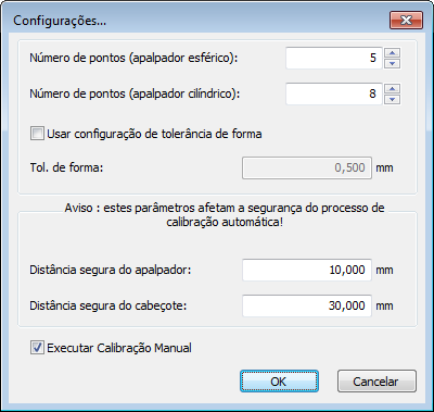

  1. Na guia Máquina, clique em Calibração.
  2. Clique em Configurações de calibração.
  3. No diálogo Configurações de Calibração, na caixa Número de pontos (apalpador esférico), insira o número de pontos necessários para calibrar um apalpador esférico.
  4. Na caixa Número de pontos (apalpador cilíndrico), insira o número de pontos necessários para calibrar um apalpador cilíndrico.
  5. Caso deseje verificar e registrar a qualidade da calibração, selecione a caixa de seleção Usar configuração de tolerância de forma e insira a Tolerância de forma para medições de esfera de calibração.
  6. Insira a Distância segura do apalpador e Distância segura do cabeçote para o dispositivo de medição.
  7. Por padrão, o PowerInspect executa captura de calibração automaticamente. Caso deseje controlar o posicionamento de pontos de calibração, selecione a caixa de seleção Executar calibração manual.
Nota: Você precisa utilizar calibração manual para calibrar apalpadores com ponta estrela.
