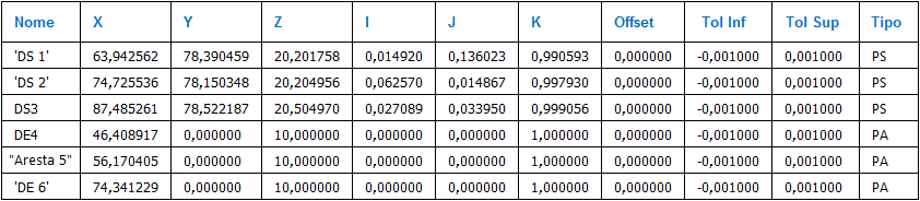

Os pontos são exportados no seguinte formato:
- Nome de ponto: nomes entre aspas duplas são inseridos pelo usuário; nomes entre aspas simples são nomes gerados automaticamente que contêm espaços.
- Coordenadas XYZ da posição do ponto.
- Coordenadas IJK da normal da superfície na posição do ponto.
- Offset do ponto com relação à superfície.
- Tolerância inferior.
- Tolerância superior.
- Tipo de ponto: PS indica um ponto de superfície; PA indica um ponto de aresta.
Por exemplo:
