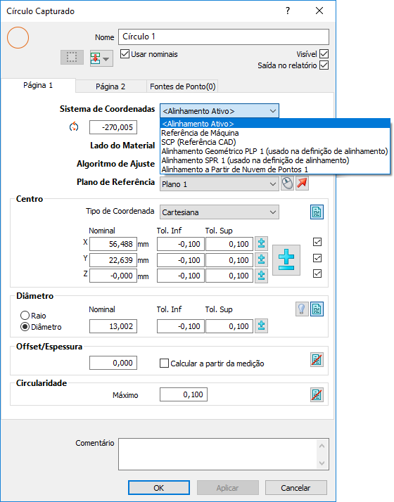

Caso deseje utilizar alinhamentos múltiplos durante uma inspeção, você pode especificar o alinhamento utilizado para cada item e cada grupo na sequência de inspeção.
Para especificar um alinhamento:

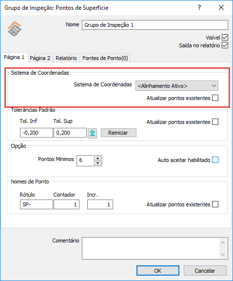

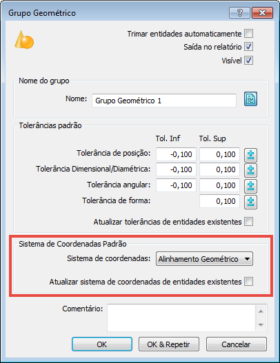

Alternativamente, você pode especificar um alinhamento padrão para todos os itens adicionados a um grupo geométrico abrindo o diálogo do grupo e selecionando um alinhamento na lista Sistema de Coordenadas. Para aplicar o sistema de coordenadas selecionado a itens existentes dentro do grupo, selecione a caixa de seleção Atualizar sistema de coordenadas de entidades existentes.
Caso a sequência de inspeção possua apenas um alinhamento, deixe a lista Sistema de Coordenadas na sua configuração padrão <Alinhamento Ativo>. O PowerInspect utiliza automaticamente esse alinhamento ou o último item de Melhor Ajuste na sequência de inspeção.
Quando você modifica o Sistema de Coordenadas, todas as medições de ponto dentro do grupo são recalculadas com relação ao novo alinhamento. Caso deseje que o PowerInspect converta nuvens de pontos dentro do grupo para o novo alinhamento, selecione a caixa de seleção Atualizar pontos existentes.

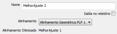

A caixa Alinhamento otimizado exibe o nome do item que é otimizado por esse item de Melhor Ajuste. Se o alinhamento selecionado na lista Alinhamento não tiver sido otimizado anteriormente, esse alinhamento é otimizado. Se o alinhamento selecionado já tiver sido otimizado por outros itens de Melhor Ajuste, o item de Melhor Ajuste mais recente que seja baseado no alinhamento é otimizado.
Para exibir o alinhamento otimizado ao qual um item de Melhor Ajuste se aplica, clique no ícone
próximo ao item na sequência de inspeção.
