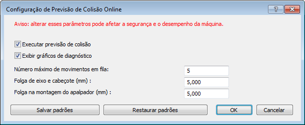

Para configurar previsão de colisão coluna dupla
O previsor de colisão verifica quanto a possíveis colisões entre colunas calculando seus futuros movimentos e comparando as posições no espaço e tempo. Se o previsor detectar uma sobreposição, interrompe a inspeção e exibe um aviso de proximidade. Se você tiver certeza de que nenhuma colisão irá ocorrer, pode modificar a sensitividade das configurações de detecção de colisão utilizando o diálogo Configuração de Previsão de Colisão Online.
Para modificar as configurações de detecção de colisão:
  1. Clique na guia Ferramentas > Simulador > Coluna Dupla > Configurar Previsão de Colisão. O diálogo Configuração de Previsão de Colisão Online é exibido.
    Nota: Essa opção está disponível apenas durante a criação de inspeções para máquinas CNC de coluna dupla.
  2. Caso deseje desabilitar previsão de colisão, desmarque a caixa de seleção Executar previsão de colisão.
    Nota: Um aviso é exibido na guia Executar Programa quando previsão de colisão está desabilitada.
  3. Desmarque a caixa de seleção Exibir gráficos de diagnóstico caso não deseje exibir os envelopes de previsão na tela CAD.
  4. Modifique as configurações de previsão:
    1. Na caixa Número máximo de movimentos em fila, especifique o quão adiante você deseja verificar quanto a colisões. Em algumas circunstâncias, como para rotações de apalpador, o previsor analisa menos movimentos adiante.
    2. Na caixa Folga de eixo e cabeçote, insira a distância entre apalpadores em que um aviso de proximidade é emitido.
    3. Na caixa Folga na montagem do apalpador, insira a distância entre montagens de apalpador em que um aviso de proximidade é emitido.
  5. Clique em Salvar Padrões para utilizar as configurações atuais como padrão em documentos de inspeção futuros.
    Para reverter para as configurações padrão atuais, clique em Restaurar Padrões.
  6. Clique OK para salvar suas alterações e fechar o diálogo.
