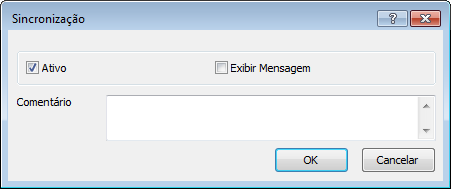

  1. Clique na guia Caminho do Apalpador > painel Itens > Sincronização. O diálogo Sincronização é exibido.
  2. Selecione a caixa de verificação Ativo para incluir o item na sequência de inspeção. Desmarque a caixa de verificação para pular o item quando a sequência for executada.
  3. Para exibir uma mensagem quando uma coluna estiver em pausa, selecione a caixa de verificação Exibir mensagem e insira um Comentário.
  4. Clique OK para fechar o diálogo e adicionar o item à sequência de inspeção.
Quando você iniciar a sequência de inspeção, a primeira coluna que alcançar o item aguarda até que a segunda coluna alcance essa posição. Se você marcar a caixa de seleção Exibir Mensagem, o Comentário é exibido em uma caixa de mensagem e você precisa clicar em Continuar para retomar a inspeção; se você desmarcar a caixa de seleção Exibir Mensagem, a primeira coluna retoma a inspeção quando a segunda coluna alcançar o item de Sincronização.

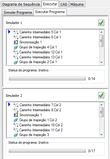

Por exemplo, na sequência de inspeção a seguir, o item de Sincronização força o PowerInspect a completar todos os itens anteriores antes de permitir que as colunas meçam os grupos de inspeção:
Se a Coluna 1 alcançar o item de Sincronização primeiro, ela aguarda até que a Coluna 2 tenha concluído o Caminho Intermediário 8 antes de continuar; se a Coluna 2 alcançar o item de Sincronização primeiro, ela aguarda até que a Coluna 1 tenha concluído o Caminho Intermediário 6:
