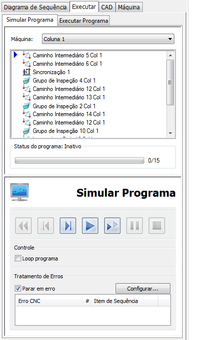

Para simular a sequência de inspeção:
  1. Selecione a guia Executar, e então selecione a guia Simular Programa.
  2. Na lista Máquina, selecione o simulador para a coluna que você deseja simular. Os itens atribuídos à coluna são listados na guia Simular Programa, e a coluna e montagem do apalpador são exibidos na tela CAD.
  3. Caso deseje alterar a máquina exibida na tela CAD, clique na guia Ferramentas > painel Simulador > Coluna Dupla > Configuração de Simulador.
  4. Caso deseje simular apenas um subconjunto de itens na sequência, clique com o botão direito na lista de itens e crie um intervalo utilizando o menu de contexto.
  5. Utilize os botões no diálogo Simular Programa para simular a sequência de inspeção. Por exemplo, para simular todos os itens atribuídos à coluna selecionada, clique em Executar Todos os Itens .
