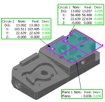

  2. No diálogo Matriz de Transformação, insira a transformação que você deseja utilizar e clique OK. As nominais e dados medidos são transformados e a tela CAD é atualizada para mostrar o efeito da transformação.
    Por exemplo, quando você aplica uma transformação de -45 graus em torno do eixo Z no seguinte modelo:

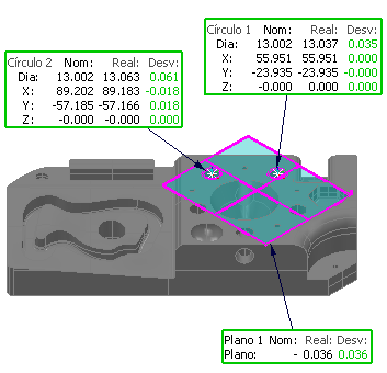

    ele muda para:
Para visualizar os efeitos da transformação em todos os seus resultados, selecione a guia Relatório.
