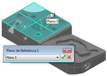

Para selecionar o item utilizando o mouse
Quando você constrói itens, precisa referenciar outros itens no Diagrama de Sequência. Você pode selecionar um item clicando no item na tela CAD. Isso é útil quando você é capaz de visualizar o item, mas não tem certeza sobre seu nome.
  1. Clique no botão Selecionar interativamente ao lado da lista. O PowerInspect exibe um diálogo para a figura.
  2. Movimente o cursor sobre o item. Quando o nome do item for exibido, clique com o botão esquerdo para selecioná-lo. O PowerInspect exibe o nome do item no diálogo.
    Caso mais de um nome de item seja exibido, cancele a seleção e aproxime a vista a fim de diferenciar entre os itens.
  3. Clique em para confirmar a seleção, ou clique em para cancelar.
