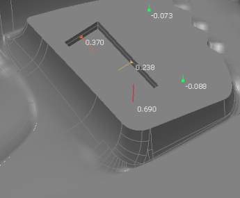

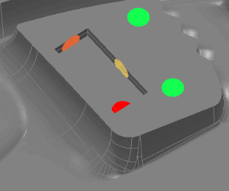

Para exibir os pontos medidos de grupos de inspeção de superfície na tela CAD, selecione a guia Vista > painel Opções de Vista > botão Pontos.
O PowerInspect compara os resultados de medição aos dados CAD e utiliza cores para indicar o desvio dos dados CAD:
Para escolher o tipo de exibição, clique na seta e selecione:
