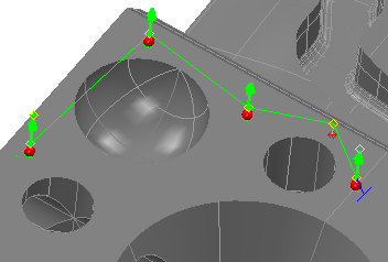

    Para criar os pontos no caminho do apalpador para um grupo de inspeção de superfície:
    • Para adicionar um ponto de superfície guiado, clique duas vezes no modelo. Uma esfera vermelha é exibida na posição de captura, e o ponto de aproximação é exibido como um losango amarelo.
    • Para adicionar um ponto intermediário, movimente o cursor sobre o caminho ou sobre as extensões a partir do primeiro e último pontos no caminho. Quando um losango cinza for exibido, clique no losango, arraste o ponto para uma posição, e então libere o botão do mouse. O losango é exibido em amarelo. Por padrão, a extensão a partir do último ponto especificado é destacada em azul.
    • Para inserir um ponto de superfície guiado dentro do caminho do apalpador, clique no caminho e então clique duas vezes no modelo.
    • Para inserir um ponto intermediário dentro do caminho do apalpador, clique com o botão direito no caminho então selecione Dividir no menu de contexto.
    • Para mover um ponto de superfície guiado, clique na esfera vermelha, arraste o ponto para a sua nova posição, e então libere o botão do mouse. Alternativamente, clique com o botão direito na esfera, selecione Editar no menu de contexto e então insira a posição no diálogo Coordenadas de Ponto.
    • Para mover um ponto intermediário, clique no losango amarelo, arraste o ponto para a sua nova posição, e então libere o botão do mouse. Alternativamente, clique com o botão direito no losango, selecione Editar no menu de contexto e então insira a posição no diálogo Coordenadas de Ponto.
    • Para utilizar a posição atual da ponta do apalpador para um ponto intermediário, clique com o botão direito no losango amarelo e então selecione Mover para Posição CMM no menu de contexto.
    • Para apagar um ponto de superfície guiado ou ponto intermediário, clique e mantenha o botão pressionado, e então arraste o cursor para desenhar um retângulo sobre os pontos que você deseja apagar. Quando os pontos estiverem selecionados, libere o botão do mouse, clique com o botão direito na tela CAD e selecione Apagar no menu de contexto.
