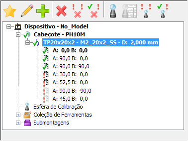

Quando você conecta o documento com uma máquina CNC, o PowerInspect verifica se o cabeçote e os apalpadores especificados na sequência de inspeção estão disponíveis no dispositivo de medição. Ele também verifica se todas as posições de apalpador especificadas estão calibradas. Os detalhes são exibidos na guia Máquina:
Você precisa calibrar quaisquer posições não calibradas (indicadas por
) antes de executar a inspeção no dispositivo de medição. Se o PowerInspect estiver conectado ao dispositivo de medição usando:
para calibrar todas as posições não calibradas no dispositivo de medição.
Caso tenha utilizado nomes diferentes para as montagens de apalpador no Servidor I++, clique no botão Sincronizar
na barra de ferramentas e utilize o diálogo Combinação de Apalpador I++ para corresponder os itens não disponíveis a itens no Servidor I++.
