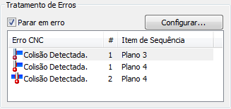

A lista Tratamento de Erros contém os erros identificados pelo PowerInspect. Cada entrada especifica o tipo de erro, o número de erros no movimento, e o item de sequência em que o erro ocorreu. Por exemplo:
O tipo de erro também é indicado pelos ícones à esquerda de cada entrada:
O apalpador colidiu com a peça.
O apalpador começou dentro do espaço ocupado pela peça.
O apalpador foi movido para fora dos limites da máquina.
O apalpador realizou um contato ilegal.
Um contato esperado está ausente.
