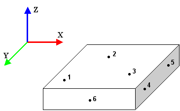

Para fixar precisamente a posição de uma peça no espaço 3D, você precisa travar seus três eixos de translação e três eixos de rotação. O método mais simples para fazer isso é medir seis pontos em três superfícies da peça: três pontos para definir um plano; dois pontos para definir um eixo; um ponto para definir uma posição. Isso é chamado regra 3-2-1.
No exemplo a seguir:
A ordem dos pontos especifica a direção da linha.
