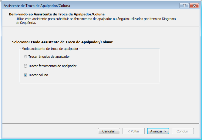

Em modo coluna dupla, o Assistente de Troca de Apalpador/Coluna funciona de maneira semelhante ao modo coluna única, exceto que você também precisa especificar a coluna na qual você deseja realizar as alterações. Modo coluna dupla também inclui uma terceira opção que permite alternar itens entre as colunas do dispositivo de medição.

  2. Selecione Trocar ângulos de apalpador e clique em Avançar. A Página 2 é exibida.

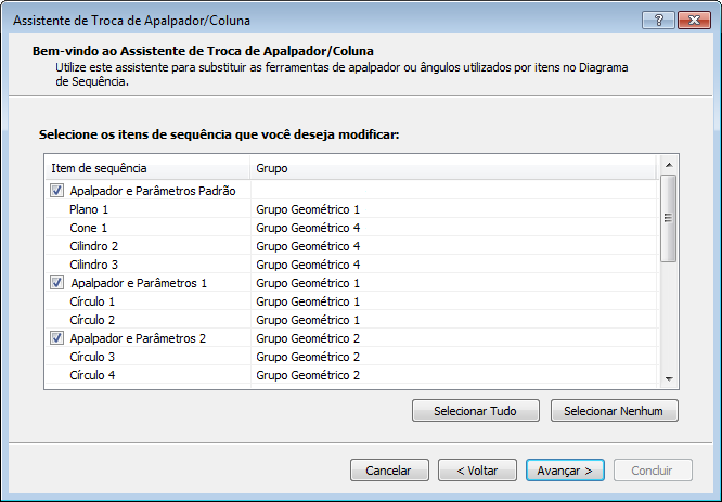

  5. Clique em Avançar. A Página 3 lista os itens de sequência que utilizam o ângulo de apalpador atual.
  6. Desfaça a seleção de qualquer item que você não deseje utilizar, e então clique em Avançar. A Página 4 lista as alterações realizadas pelo assistente.

  2. Selecione Trocar ferramentas de apalpador e clique em Avançar. A Página 2 é exibida.

  5. Clique em Avançar. A Página 3 lista os itens Apalpador e Parâmetros que utilizam a ferramenta de apalpador atual.

  2. Selecione Trocar coluna e clique em Avançar. A Página 2 do assistente lista as colunas da máquina e as ferramentas disponíveis em cada coluna.

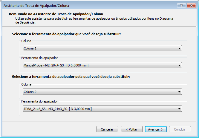

  3. Em Selecione a ferramenta do apalpador que você deseja substituir, selecione a Coluna utilizada pelos itens Apalpador e Parâmetros que você deseja mover e a Ferramenta do apalpador que você deseja substituir.
  4. Em Selecione a ferramenta do apalpador pela qual você deseja substituir, selecione a Coluna para a qual você deseja mover os itens, e a Ferramenta do apalpador com a qual você deseja capturar os itens.
  5. Clique em Avançar. A Página 3 do assistente lista os itens Apalpador e Parâmetros que utilizam a combinação de coluna e ferramenta do apalpador selecionada e os itens de inspeção que utilizam esses itens Apalpador e Parâmetros.
  6. Desfaça a seleção de qualquer item Apalpador e Parâmetros que você não deseje mover.
