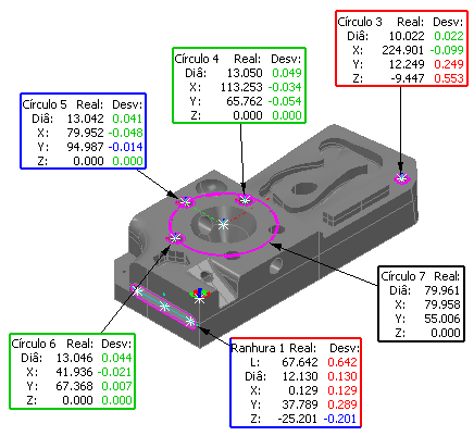

Itens geométricos
As cores do texto dentro dos rótulos indicam o status de medição de cada item. Por padrão:
- Verde indica que a medição está dentro da tolerância.
- Vermelho indica que a medição está acima da faixa de tolerância.
- Azul indica que a medição está abaixo da faixa de tolerância.
- Dourado indica que o item não foi medido.
- Preto indica que o item não foi medido (por exemplo, itens construídos), ou que os valores da medição não foram comparados com as nominais do item.
Cores também são utilizadas nas margens de rótulos de item, e quando algumas das medições de um item estão acima da tolerância e algumas abaixo da tolerância, a margem do rótulo é exibida em várias cores. Por exemplo:
Nota: O PowerInspect exibe indicadores de tolerância somente quando Usar nominais está selecionado no diálogo do item. Quando essa caixa de verificação está selecionada, a configuração Saída no relatório do item determina qual indicador de tolerância é exibido. Se qualquer medição fora da tolerância for incluída no relatório, o item é exibido com um ícone e margem de rótulo fora-da-tolerância. Se nenhuma medição fora da tolerância for incluída, o item é exibido com indicadores dentro-da-tolerância, mesmo quando algumas medições estiverem fora da tolerância.

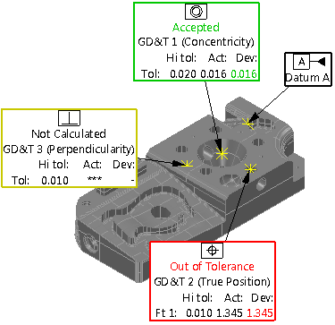

Itens GD&T
As cores das margens dos rótulos indicam o status de medição de cada item:
- Vermelho indica que a medição está fora da tolerância.
- Dourado indica que a medição não foi calculada.
- Preto indica um item não medido (por exemplo: um item de Referência GD&T).

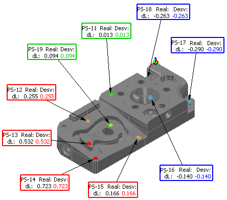

Pontos de inspeção de superfície
A cor dos pontos ou pinos indica o status de medição de pontos:
- Pontos verdes estão dentro da faixa de tolerância.
- Pontos vermelhos estão acima da faixa de tolerância.
- Pontos azuis estão abaixo da faixa de tolerância.
