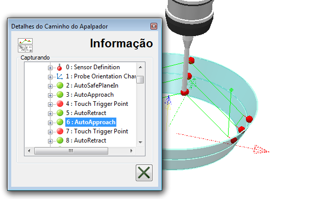

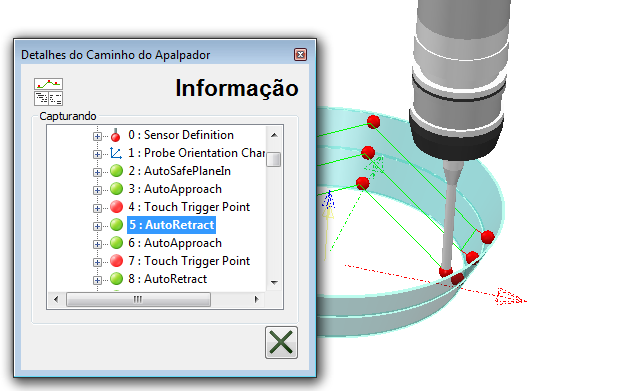

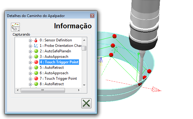

O diálogo Informação permite visualizar os detalhes do caminho do apalpador, e examinar o caminho um passo de cada vez.
Para executar um movimento de cada vez no caminho do apalpador:

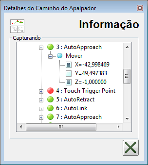

. O diálogo Detalhes do Caminho do Apalpador é exibido.Caso deseje visualizar maiores detalhes sobre um movimento, clique em
. Por exemplo:
para fechar todos os detalhes de movimento no caminho.
