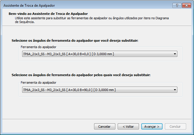

  2. Selecione Trocar ângulos de apalpador e clique em Avançar. O Assistente lista os ângulos de apalpador atualmente utilizados na sequência de inspeção e as substituições disponíveis.
  3. Em Selecione os ângulos de ferramenta do apalpador que você deseja substituir, selecione o ângulo de apalpador que você deseja alterar.
  4. Em Selecione os ângulos de ferramenta do apalpador pelos quais você deseja substituir, selecione o novo ângulo de captura para a ferramenta.

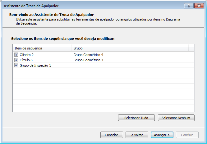

  5. Clique em Avançar. O Assistente lista os itens de sequência que utilizam o ângulo de apalpador atual.

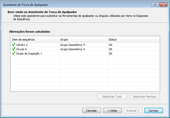

  6. Desfaça a seleção de qualquer item que você não deseje utilizar, e então clique em Avançar. O Assistente lista as alterações realizadas pelo assistente.
  7. Clique em Concluir para fechar o assistente.
