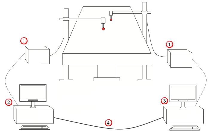

Configuração do sistema de coluna dupla
O exemplo a seguir mostra a configuração necessária para executar o PowerInspect em modo de coluna dupla utilizando o protocolo de conexão I++:
Controlador CMM
Computador executando o Servidor I++ e PowerInspect em modo de coluna dupla. O computador deve satisfazer os requisitos especificados no Guia de Instalação do PowerInspect.
Nota: Caso deseje utilizar os braços como dispositivos de medição independentes, você também precisa instalar o PowerInspect nesse computador.
Conexão de rede
