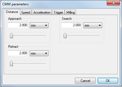

  1. Anexe o documento ao dispositivo de medição.
  2. Na guia Máquina, clique em Parâmetros.
  3. Clique em . O diálogo Parâmetros CMM exibe as configurações atuais do dispositivo de medição.
  4. Selecione as guias para visualizar as configurações. Posicione o cursor sobre as caixas para maiores informações sobre uma configuração.
    Nota: Os parâmetros exibidos no diálogo são específicos do dispositivo de medição sendo utilizado.
  5. Clique OK para salvar qualquer alteração e fechar o diálogo.
