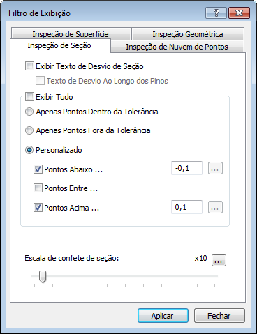

Para filtrar a exibição de pontos medidos de seções na tela CAD, clique na guia Vista > painel Opções de Vista > Filtro de Exibição e selecione a guia Inspeção de Seção.
A guia apresenta as seguintes configurações:
Exibir texto de desvio de seção — Selecione essa caixa de verificação para exibir o desvio calculado de cada ponto capturado ao lado do disco ou linha de desvio.
Por exemplo:
Texto de desvio ao longo dos pinos — Se os desvios de pontos capturados forem exibidos como linhas ou vetores, selecione essa caixa de verificação para exibir o desvio calculado ao longo da linha ou vetor.
Por exemplo:
Exibir tudo — Selecione essa caixa de verificação para exibir todos os pontos de grupo de seção capturados. Para limitar quais pontos são exibidos, desfaça a seleção da caixa de verificação e então selecione:
Escala de confete de seção — Movimente a barra deslizante para modificar a ampliação em que os indicadores de desvio são exibidos. Para modificar o limite de ampliação, clique em e insira um novo valor máximo. A barra deslizante não terá efeito se o desvio for exibido como Confete de Ponto.
Clique em Aplicar para salvar suas alterações e exibi-las na tela CAD e na vista de Seção.
