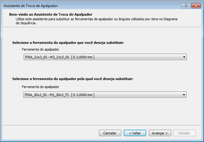

  3. Em Selecione a ferramenta do apalpador que você deseja substituir, selecione a ferramenta do apalpador que você deseja trocar.
  4. Em Selecione a ferramenta do apalpador pela qual você deseja substituir, selecione a ferramenta de substituição.

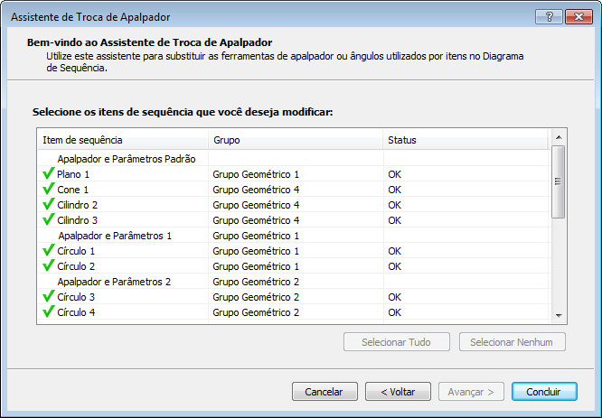

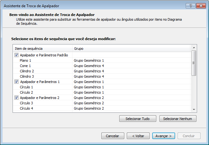

  5. Clique em Avançar. O assistente lista os itens Apalpador e Parâmetros que utilizam a ferramenta do apalpador atual e os itens de captura afetados pela alteração.
  6. Desfaça a seleção de qualquer item que você não deseje utilizar, e então clique em Avançar. O assistente exibe as alterações que fez.
  7. Clique em Concluir para fechar o assistente.
