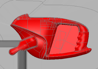

Para destacar superfícies invertidas
Exibir faces posteriores de uma superfície aberta ou invertida em vermelho.
A direção do vetor normal de superfície determina se será voltada para a frente ou inversa.
  1. Exiba o modelo em uma vista sombreada.
  2. Selecione a guia Vista > Aparência > Destacar Face Posterior.
    O modelo CAD exibe superfícies invertidas em vermelho.
  3. Gire o modelo para que a vista seja revertida.
    A cor muda para mostrar a nova superfície invertida.
