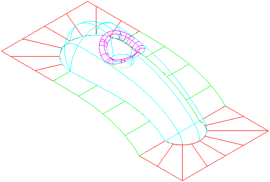

Selecione guia Vista > painel Aparência > Arames para exibir uma representação em arames de um modelo:
Você pode especificar a aparência do modelo de arames utilizando o diálogo Opções de Desenho do Modelo, disponível através do botão de exibição do diálogo
em guia Vista > painel Aparência.

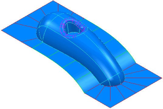

Um modelo pode exibir a vista em arame e a vista sombreada simultaneamente:
